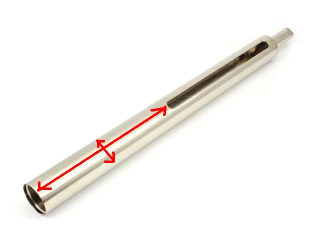

Poznámka: Z těchto délek spočítat obsah válce?
válec.jpg [ 15.72 KiB | Zobrazeno 28296 krát ]

vykasli se na nejaky pocitani drz se dilu co se prodavaj :D 30cm hlavni trefis leda kulovy :D
Jak pisou v tom vlakne, L96 hop tam jde po maly uprave, z cehoz plyne ze tam cinani maj nejakej svuj a nikdo lepsi nevyrabi. Z toho plyne vyzkouset ho s lepsi hlavni, a nebo koupit 96 a upravit ulozeni.
Osobne sem nikdy do pusky aegckovej hop a hlaven nedaval, ale je fakt ze sem stavel jen rozinu APS.

Moc to počítání hrotím :D Ale člověk když už to kupuje, tak by to chtěl mít dokonalý a dokonale vymyšlený. :D

Nevymyslis nic lepsiho nez nekdo uz davno vymyslel a vyrobil a svetove se to pouziva.
Kup si na aspro ten 300 set a dej si tam jen slabsi pruzinu a do smrti nemusis s valcovym setem nic resit, pokud se ti ta tvoje zvolena bude zdat malo, jen si das tu s kterou to koupis, add spoustak sem uz psal, hlaven taky, pokud budes pouzivat ty pografitovany kule asi bych sel do 6.03 pokud plast klidne 6.01.

m.ape takto to nefunguje. Ve chvíli kdy píst dorazí na hlavu válce, kulička bude 300mm hluboko v hlavni. Tím pádem ji dalších 200mm nemá co pohánět, takže těžká munice nemá z těžké hlavně vůbec žádný užitek.
Tady je příklad testování:
0.2gm_______507fps_____2.38joules
0.23gm______478fps_____2.43joules
0.25gm______462fps_____2.47joules
0.28gm______440fps_____2.51joules
0.3gm_______427fps_____2.53joules
0.32gm______416fps_____2.56joules
0.36gm______379fps_____2.63joules
0.4gm_______381fps_____2.69joules
0.43mg______364fps_____2.65joules
0.45gm______356fps_____2.64joules
Vidíte jak kuličky 0.4g vyprodukovaly nejvíce energie? To je proto, protože kuličky lehčích vah nevyužily veškerý vzduch z válce, a kuličky těžší váhy již nemělo co v hlavni pohánět, ztratily tedy kinetickou energii.
