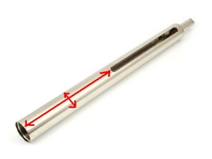

Kolik chci investovat
m24 Snow wolf - 3 600kč
hlaveň max 1200kč, když se bude muset kupovat kvůli hlavni i hop komora, tak spíš levnější hlaveň
optika max 1750kč, spíš levnější, třeba 3-9x40
Doufám, že se dají pochopit myšlenkové postupy :D
Poznámka: Z těchto délek spočítat obsah válce?
válec.jpg [ 15.72 KiB | Zobrazeno 29286 krát ]

No vis on ten dostrel se silou a presnosti docela souvisi :) Pokud to nechces pouzivat jen jako tercovku tak pokud chces strilet na dlouhou vzdalenost potrebujes i rychlost kulicky, aby ti cil "neutek", a lehkou kulicku pri silnejsim vykonu neuridis. Pokud chces mit tu M155 0.3ky kulicky budou akorat v pomeru presnosti a cilene strelby, tezsi mej v druhym zasobniku pokud bude foukat.
Hlavne na pusky se normalne prodavaj tim si hlavu nelam, podivej se do eshopu.
TM VSR10 - M24 ma jine nekompatibilni vnitrnosti.
U pusek je hlaven vsazena vetsinou do distancnich valecku, takze tam ti lepenka moc nepomuze, je dobre si jich poridit vice.
Optika je ciste estetika ten rozsah je v as nepouzitelnej, takze spise mene nez vice, takze 3-9 bohate staci, nikdy sem nevyuzil vice jak 5.
Abys neskrtal prstama o optiku, nevim me se to nikdy nepovedlo a to mam ruku 10ku, tak si porid vyssi montazni krouzky.
U odstrelovacky z prdu neudelas mercedes a izolacka na utesnovani te nespaci, coz sam poznas. Bohuzel neznam vnitrnosti ty cinsky M24 takze nedokazu rict co co vydrzi, znam jen CAcko.

vykasli se na nejaky pocitani drz se dilu co se prodavaj :D 30cm hlavni trefis leda kulovy :D
Jak pisou v tom vlakne, L96 hop tam jde po maly uprave, z cehoz plyne ze tam cinani maj nejakej svuj a nikdo lepsi nevyrabi. Z toho plyne vyzkouset ho s lepsi hlavni, a nebo koupit 96 a upravit ulozeni.
Osobne sem nikdy do pusky aegckovej hop a hlaven nedaval, ale je fakt ze sem stavel jen rozinu APS.

Moc to počítání hrotím :D Ale člověk když už to kupuje, tak by to chtěl mít dokonalý a dokonale vymyšlený. :D
Dík za rady 8)

m.ape takto to nefunguje. Ve chvíli kdy píst dorazí na hlavu válce, kulička bude 300mm hluboko v hlavni. Tím pádem ji dalších 200mm nemá co pohánět, takže těžká munice nemá z těžké hlavně vůbec žádný užitek.
Tady je příklad testování:
0.2gm_______507fps_____2.38joules
0.23gm______478fps_____2.43joules
0.25gm______462fps_____2.47joules
0.28gm______440fps_____2.51joules
0.3gm_______427fps_____2.53joules
0.32gm______416fps_____2.56joules
0.36gm______379fps_____2.63joules
0.4gm_______381fps_____2.69joules
0.43mg______364fps_____2.65joules
0.45gm______356fps_____2.64joules
Vidíte jak kuličky 0.4g vyprodukovaly nejvíce energie? To je proto, protože kuličky lehčích vah nevyužily veškerý vzduch z válce, a kuličky těžší váhy již nemělo co v hlavni pohánět, ztratily tedy kinetickou energii.
