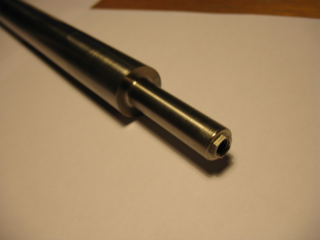

Dnes jsem měl v obchodě ASpro v ruce nový ocelový válce, který by měly bejt teoreticky po víkendu na trhu. Nechci, aby to vypadalo jako reklama, jen napíšu moje poznatky, samozřejmě bude rozhodujcí, jak dopadnou po nějakých dlouhodobých testech, ale jako poloviční vlastník MB01 jsem na ně čekal jako na smilování!!!!! :lol:
Materiál je žíhaná ocel a na oťuk hezky zvoní :D, tudíž nehrozí, aby se nějak lehce odřely nebo opotřebovaly uvnitř.
Povrchová úprava je komplet černění, takže bude nutné válec pravidelně konzervovat(nejlepší prej Konkor), co se týče mazání uvnitř válce, tak samotnej výrobce, se kterým jsem se v prodejně taky bavil říkal, že silikonová vazelína je OK, ale pro provoz O-kroužku by byla klidně lepší teflonová vazelína nebo prej existuje nějakej hustší teflonovej sprej. Nevím, jakej má teflonka vliv na životnost gumovýho O-kroužku, ale ten jde lehce vyměnit a řekl bych, že dřív, jak za rok vlastnosti nezmění.
Zadní čelo, kde je trn pro napínací páku, je v trubce zavařený a následně obráběný, takže je to v podstatě z jednoho kusu a nehrozí vytržení atd.
Přední závit pro hlavu válce je přesně vyřezanej a hladkej, zkoušel jsem našroubovat černěnou ocelovou hlavu ASPro a sedí krásně.
Podle informací, který jsem dostal, jsou k těm valcům i nový písty, který by nemělí mít deformační problémy starší generace pístů.
Jak říkám, jejich parametry ověřej až testy, ale co jsem viděl, jsou fakt moc pěkně zpracovaný.

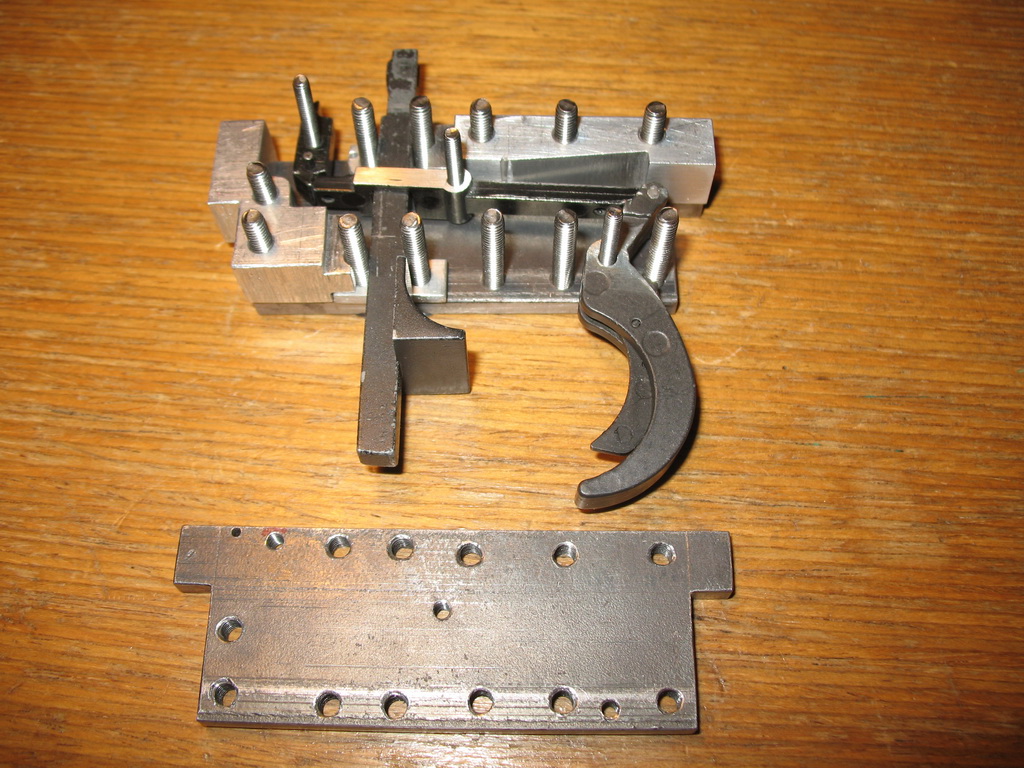

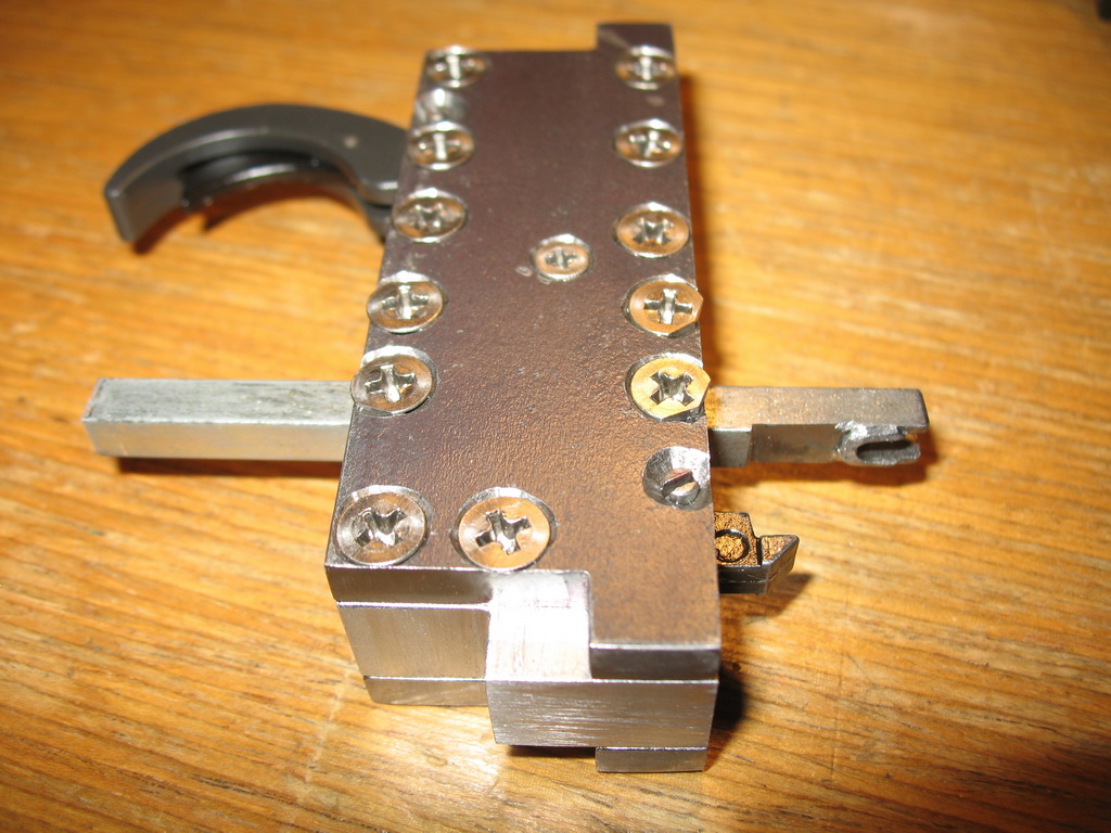

Než ten válec s kámošem koupíme, tak chceme mít hotovej spoušťák.....pustil jsem se teda do takovýho prototypu.
Bočnice jsou 5,5mm ocel, mezi nima bude 12mm taženej hliníkovej plocháč, ze kterýho se přece jen líp piluje a neni potřeba taková pevnost (něco už z něj mám, ale ještě se to nedá prezentovat), když to všechno budou držet pohromadě nerezový zapuštěný M4 a M3....nerez má příjemnou tažnost a pevnost a jen tak nepraskne :D
Je to v podstatě okopírovanej spoušťák MB01 s vypuštěním pojistnejch mechanismů. Vnitřní součástky budou stejný, krom "čepu" o kterej se opírá trn pružiny a záchytu pístu....jak píšu, je to prototyp a netuším, jak se to bude chovat při pružině okolo 200m/s.....pokud má někdo nějaký zkušenosti a užitečný rady, rád si je poslechnu :oops:

Určitě bych zachoval pojistku, bez tý to nebude ono! Další věc je že bych určitě použil kuličkový ložisko na to prmepákování jako to má laylax. Když už se s tím kidáte tak ať to jde alespoň umáčknou jedním prstem :)
20 zář 2010, 00:14
Nový příspěvek Re: AIRSOFTPRO - ocelový válec pro L96 (mb01)
presne tak. dej tam stycnou plochu a proti ni lozisko jinak bude problem s cyklovanim (zmacknes spoust, vystreli spoust se vrati do puv, polohy ale zachyt pistu ne) a chod bude vsecko jen ne lehky a hladky :-P
koukni se na zero trigger.
pojistka je horsi. urco se udelat da, ale je to boj s mistem a dalsi oslabovani sten a mechanismus navic co se muze po...
20 zář 2010, 04:15

To ložisko tam už nenamachruju, musel bych udělat nový bočnice, a když už jsem si koupil šupléru, piloval to 2dny, a pak sháněl stojanovku a kupoval záhlubník, tak dodělám tohle, jak jsem to plánoval :( .....btw, koukal jsem na to dneska asi hodinu a fakt mě nenapadá, jak tam dát pojistku :D
jinak nevím, proč by se mi nevracel zýchyt pístu, budu to mít řečený jako origo spoušťák, takovejma těma drobnejma pružinkama z obou stran zachytu. Jinak jsem zkoušel nanečisto sestavit mechanismus v bočnicích, za záchyt jsem bral opravu velkou silou a spoušť jde zmáčknout celkem lehce, uvidím no.
Každopádně mě pěkně štve, že jsem dřív nestudoval ty Zero triggery, ptž mě ten mechanismus naprosto uchvátil. To kuličkový ložisko, který se opírá o čelo páky k záchytu, je elegantní a jednoduchý řešení, akorát jsem nějak nepobral, jak se záchyt pístu vrací do původní polohy...je vidět, že spoušť má pružinku, ale nikde jsem ho nenašel rozebranej, takže vážne nechápu, co po stisknutí spouště a výstřelu vrátí záchyt pístu do původní polohy, a jak je to řešený.
Až dodělám tenhle spošťák, tak zkusim vyšvyhnout ten s mechanismem podobnym Zero triggeru :)

Rathy, jako majitel MB 01 ti drzim palce at to vsechno vyjde a k tomu spoustaku v digitalni podobe jak si psal, ze ma ASpro, tak oni maji zero trigger? Ja jen jestli nevis, co by to mohlo byt a kolik by mohla byt cena. I kdyz u ASpro jsou ty ceny hodne dobry... Diky
21 zář 2010, 00:50
druha pruzina je zspod tahla takze ho tahne zped do vychozi polohy.
problem s zakladem je prave v tech dvou pruzinkach. test:
vystrel, drz spoust vzadu, pust spoust - zasekne se bo zobak uz je vepredu a spoust porad dole. musis udelat novy cyklus (nezachyti se pist) nebo se naucit pracovat se spousti

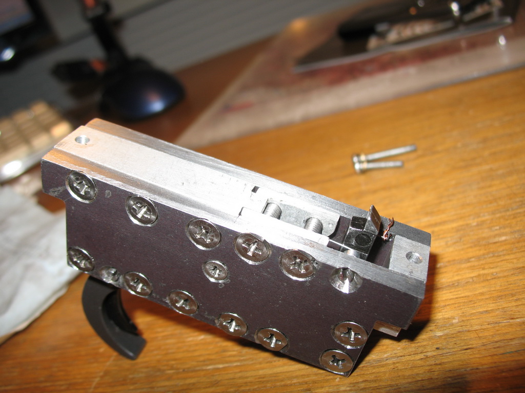

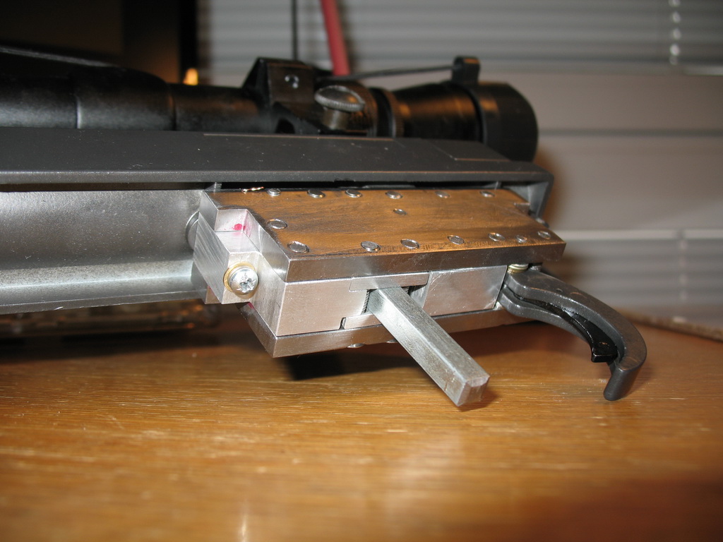

Práce pokračuje.....sice to není CNC, ale aspoň jsem si procvičil základy pilování :D Při prvních pokusech o sestavení, se zatím mechanismus chová tak, jak potřebuju. Zbývá usadit pružinky + pro tu co vrací spoušť ještě vypilovat součástku z hliníku. Potom doladím design :lol: , tzn.slícovat všechny hrany atd. Co se týče původních součástek, tak minimálně záchyt pístu a trn o který se opírá pružina budou nahrazeny za ocel.
Do budoucna sem chci dát ještě fotky výše zmíněnýho setu od ASPro (až ho koupíme :oops: ), nějaký fotky sestavování a pak bych to rád vzal na chrono a vyfotil i výslednou úsťovku :twisted: ....snad to bude do konce roku :(
pujde ztuha obcas se bude sekat.
been there, done it.
pak si dej pozor na prichyceni k telu- ty "packy" tam sou slabe privarene (potazmo slaby material) a lamou se. kdyz to otevres tak (aspon v tech co mi sly pod rukama) bylo kilo vazeliny a kovove piliny....

Tak spoušťák je komplet hotovej a "namočenej" v Konkoru, při prvních 50ti výstřelech na základ fungoval na 100%, stisknutí spouště je lehčí než to bylo v základnim, ptž jsem si trochu pohrál s ploškou na páce, o kterou zabírá spoušť. Kamarád a vlastník pušky( tímto zdravím Jardu :D ) o víkendu dokonce vyhrabal v garáži pekněj pozinkovanej ocelovej hranol 6x6mm ( byl to 4hranej klíč na kosu :D , takže bláto ta ocel není :twisted: ) a povedlo se mu z něj vypilovat pěkněj trn pro opření pružiny, kterej vydrží už pravděpodobně všechno. Bohužel záchyt pístu zatím původní, ale počítám s tím, že uletí a pak vypiluju novej......neví někdo, co cca vydrží???

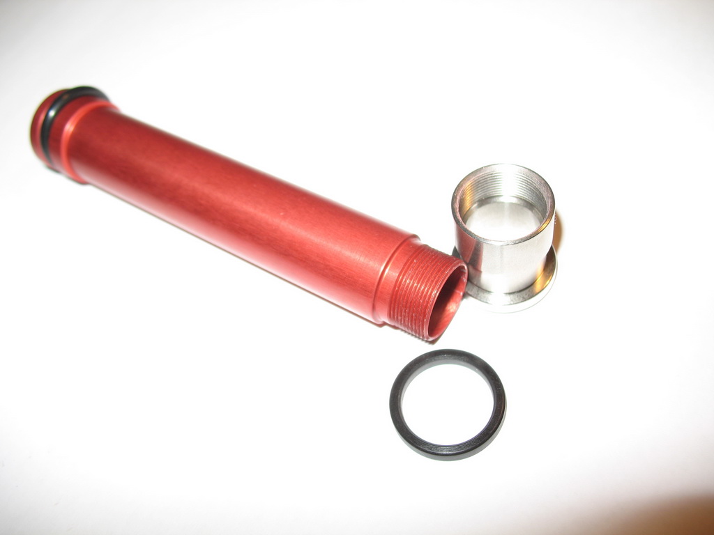

btw, dnes jsem měl v ruce ten novej červenej píst, co je v setu s ocelovym válcem ASPro a vypadá vážně hezky, precizně vyrobenej a rozhodně mu nehrozí, že by se deformoval....bohužel to je na úkor hmotnosti, ale 42g není zas tak moc.....ovšem jakou to má dopadovou energii na hlavu válce při M190 vážně nevim :shock:

Rathy, vrací se ti spoust po vystrelu?
ja ted deal spoustak s inspiraci u Vocasa a vsimam si ze tam nemas pruzinku na vraceni spouste

Legas píše:
Spoušť se mi bez problémů vrací. Ta pružinka tam je, jen není fotka, kde by to s ní bylo v rozebranym stavu. Pružinka je v tom hliníkovym kvádru, kterej je vidět ze spoda před spouští a není na těch starších fotkách.

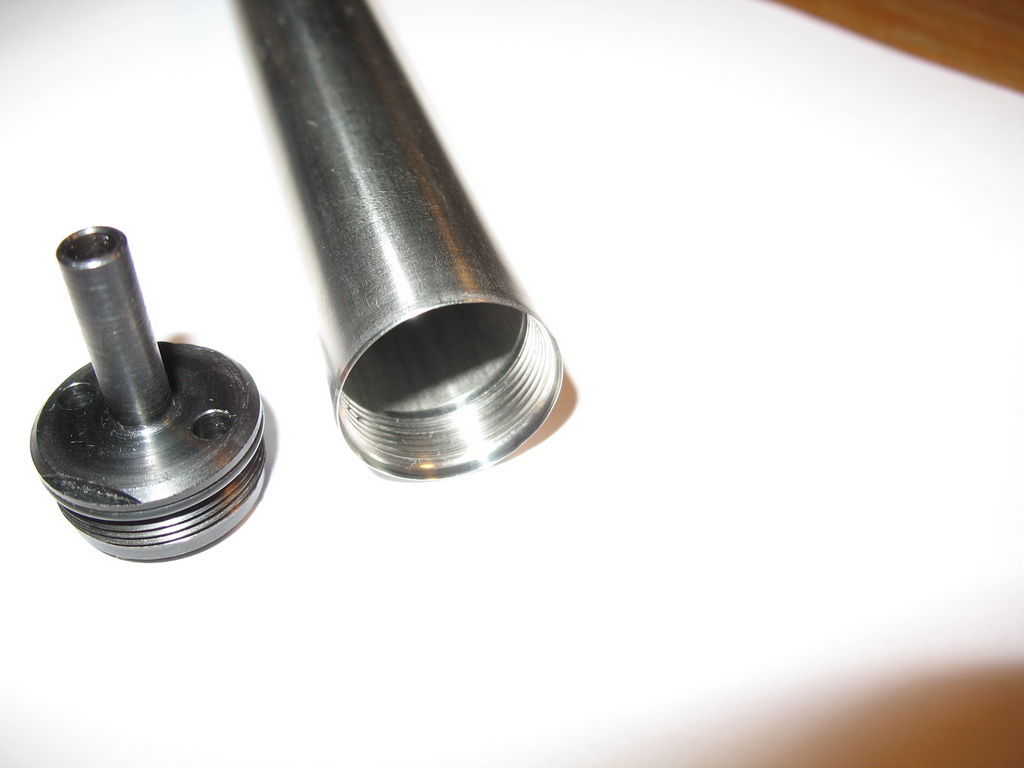

Zdravíčko pánové, tak jsem dnes(stejně jako skoro každý den od minulého týdne :D ) zašel do AirsoftPro a konečně jsem se dočkal......Nerezový válec pro MB01(L96) tak jsem si hned koupil ceý set s M190, aby nebyla nuda :D
Zpracovní zbytku setu jistě všichni znáte, kvalita za ty peníze dostačující, svojí funkci plní.
Co se týče novýho nerezovýho válce, tak je kurde fajne!!! Já ho ještě uvnitř nestihnul vyčistit od pilin atd(nedočkavě jsem ho chtěl nevyčištěněj v surovym stavu), tak tam je trochu binec, nicméně svařený to je hezky, trn pro napínací páku je udělanej dobře a závity jsou kvalitně vyříznutý. Materiál je tedy nerez a jak se dá předpokládat, nerez nerezne :D . Můžete si tedy vybrat, jestli chcete na nepřítele házet prasátka a nemuset věnovat takovou pozronost povětrnostním vlivům a stavu černění, nebo koupíte černej a budete "invisible" za cenu pravidelnýho čištění a mazání, jako prevenci proti korozi a poškrábání černění. Nerez má oproti klasický oceli trochu jiný mechanický vlastnosti, nicméně to při silovejch působeních v AS asi moc nepoznáte a nehraje to roli.
Vnitřní povrch je dostatečně hladkej, ale není leštěnej, to by stálo asi o pár korun víc. Tovární povrch naprosto stačí a plní funkci jakou má, ale pokud je někdo kutil a fajnšmekk, určitě není problém si vyrobit z nějakýho šroubu, šikovně poskládanejch hadrů, leštící pasty a např akuvrtačky leštící nástroj, kterym se dá vnitřní pracovní povrch vyleštit do zrcadla. No a pokud chcete to úplně nejlepší a nevadí vám žlutá barva, tak se dá nerez za pár korun potáhnout nitridem titanu, čím se povrcvh v tenký vrstvě stává fakt hodně tvrdym a nehrozí nějaký poškrábání a opotřebení.....torufám si říct, že je to pak nesmrtlný.
K válcům jsou ještě udělaný nerezový hlavy válce, ale ty ještě dneska neměl Honza Chybů slepený s dorazvejma gumama, tak mám černou ocelovou.
Abych to shrnul, je to za málo peněz hodně muziky, a tim, že je to nerez bez povrchovky si s tim člověk může ještě vyhrát a dát do toho trochu sebe :) ....ale na druhou stranu, tak jak to koupíte to bude jistě dostatečně sloužit.
