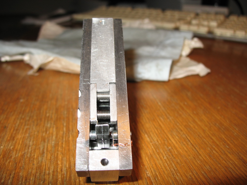

Než ten válec s kámošem koupíme, tak chceme mít hotovej spoušťák.....pustil jsem se teda do takovýho prototypu.
Bočnice jsou 5,5mm ocel, mezi nima bude 12mm taženej hliníkovej plocháč, ze kterýho se přece jen líp piluje a neni potřeba taková pevnost (něco už z něj mám, ale ještě se to nedá prezentovat), když to všechno budou držet pohromadě nerezový zapuštěný M4 a M3....nerez má příjemnou tažnost a pevnost a jen tak nepraskne :D
Je to v podstatě okopírovanej spoušťák MB01 s vypuštěním pojistnejch mechanismů. Vnitřní součástky budou stejný, krom "čepu" o kterej se opírá trn pružiny a záchytu pístu....jak píšu, je to prototyp a netuším, jak se to bude chovat při pružině okolo 200m/s.....pokud má někdo nějaký zkušenosti a užitečný rady, rád si je poslechnu :oops:

Určitě bych zachoval pojistku, bez tý to nebude ono! Další věc je že bych určitě použil kuličkový ložisko na to prmepákování jako to má laylax. Když už se s tím kidáte tak ať to jde alespoň umáčknou jedním prstem :)
20 zář 2010, 00:14
Příspěvek Re: AIRSOFTPRO - ocelový válec pro L96 (mb01)
presne tak. dej tam stycnou plochu a proti ni lozisko jinak bude problem s cyklovanim (zmacknes spoust, vystreli spoust se vrati do puv, polohy ale zachyt pistu ne) a chod bude vsecko jen ne lehky a hladky :-P
koukni se na zero trigger.
pojistka je horsi. urco se udelat da, ale je to boj s mistem a dalsi oslabovani sten a mechanismus navic co se muze po...
20 zář 2010, 04:15

To ložisko tam už nenamachruju, musel bych udělat nový bočnice, a když už jsem si koupil šupléru, piloval to 2dny, a pak sháněl stojanovku a kupoval záhlubník, tak dodělám tohle, jak jsem to plánoval :( .....btw, koukal jsem na to dneska asi hodinu a fakt mě nenapadá, jak tam dát pojistku :D
jinak nevím, proč by se mi nevracel zýchyt pístu, budu to mít řečený jako origo spoušťák, takovejma těma drobnejma pružinkama z obou stran zachytu. Jinak jsem zkoušel nanečisto sestavit mechanismus v bočnicích, za záchyt jsem bral opravu velkou silou a spoušť jde zmáčknout celkem lehce, uvidím no.
Každopádně mě pěkně štve, že jsem dřív nestudoval ty Zero triggery, ptž mě ten mechanismus naprosto uchvátil. To kuličkový ložisko, který se opírá o čelo páky k záchytu, je elegantní a jednoduchý řešení, akorát jsem nějak nepobral, jak se záchyt pístu vrací do původní polohy...je vidět, že spoušť má pružinku, ale nikde jsem ho nenašel rozebranej, takže vážne nechápu, co po stisknutí spouště a výstřelu vrátí záchyt pístu do původní polohy, a jak je to řešený.
Až dodělám tenhle spošťák, tak zkusim vyšvyhnout ten s mechanismem podobnym Zero triggeru :)

Rathy, jako majitel MB 01 ti drzim palce at to vsechno vyjde a k tomu spoustaku v digitalni podobe jak si psal, ze ma ASpro, tak oni maji zero trigger? Ja jen jestli nevis, co by to mohlo byt a kolik by mohla byt cena. I kdyz u ASpro jsou ty ceny hodne dobry... Diky
21 zář 2010, 00:50
druha pruzina je zspod tahla takze ho tahne zped do vychozi polohy.
problem s zakladem je prave v tech dvou pruzinkach. test:
vystrel, drz spoust vzadu, pust spoust - zasekne se bo zobak uz je vepredu a spoust porad dole. musis udelat novy cyklus (nezachyti se pist) nebo se naucit pracovat se spousti

Práce pokračuje.....sice to není CNC, ale aspoň jsem si procvičil základy pilování :D Při prvních pokusech o sestavení, se zatím mechanismus chová tak, jak potřebuju. Zbývá usadit pružinky + pro tu co vrací spoušť ještě vypilovat součástku z hliníku. Potom doladím design :lol: , tzn.slícovat všechny hrany atd. Co se týče původních součástek, tak minimálně záchyt pístu a trn o který se opírá pružina budou nahrazeny za ocel.
Do budoucna sem chci dát ještě fotky výše zmíněnýho setu od ASPro (až ho koupíme :oops: ), nějaký fotky sestavování a pak bych to rád vzal na chrono a vyfotil i výslednou úsťovku :twisted: ....snad to bude do konce roku :(

pujde ztuha obcas se bude sekat.
been there, done it.
pak si dej pozor na prichyceni k telu- ty "packy" tam sou slabe privarene (potazmo slaby material) a lamou se. kdyz to otevres tak (aspon v tech co mi sly pod rukama) bylo kilo vazeliny a kovove piliny....

Tak spoušťák je komplet hotovej a "namočenej" v Konkoru, při prvních 50ti výstřelech na základ fungoval na 100%, stisknutí spouště je lehčí než to bylo v základnim, ptž jsem si trochu pohrál s ploškou na páce, o kterou zabírá spoušť. Kamarád a vlastník pušky( tímto zdravím Jardu :D ) o víkendu dokonce vyhrabal v garáži pekněj pozinkovanej ocelovej hranol 6x6mm ( byl to 4hranej klíč na kosu :D , takže bláto ta ocel není :twisted: ) a povedlo se mu z něj vypilovat pěkněj trn pro opření pružiny, kterej vydrží už pravděpodobně všechno. Bohužel záchyt pístu zatím původní, ale počítám s tím, že uletí a pak vypiluju novej......neví někdo, co cca vydrží???

Rathy, vrací se ti spoust po vystrelu?
ja ted deal spoustak s inspiraci u Vocasa a vsimam si ze tam nemas pruzinku na vraceni spouste

Spoušť se mi bez problémů vrací. Ta pružinka tam je, jen není fotka, kde by to s ní bylo v rozebranym stavu. Pružinka je v tom hliníkovym kvádru, kterej je vidět ze spoda před spouští a není na těch starších fotkách.
IMG_9365 mini.jpg [ 80.46 KiB | Zobrazeno 22012 krát ]

Pak sem napiš, jak je to s odolností dílů (třeba po 2500 ranách jestli se deformují či jiné zk****** problémy:)
mnusím poděkovat za pěknou rezenci, nicméně mi mrzí že je to recenze jen z hlediska zpracování.Osobně by mě zajímalo jak je na tom výdrž ( viz.ledyul ) ale hlavně co to dělá s ustovkou, respektive jak je na tom těsnost a okolik se zvedla případně ustovka atd:. Sam sem vlastnil prvni upgrade set od ASPro tenkrat na 150 brko, ale takovy to slabounky nikoliv pravy brko ( bavíme se o temném pravěku upgrad čehokoliv pro manualky pokavad to clovek neobjednal z chiny ).
Děkuji
